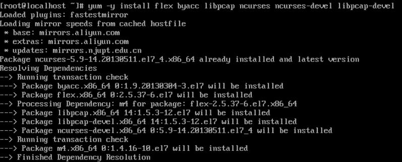

安装所需要的依赖包
yum -y install flex byacc libpcap ncurses ncurses-devel libpcap-devel

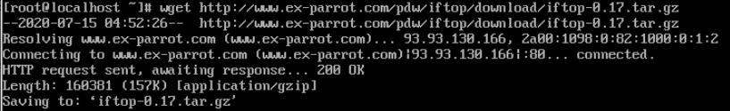

wget http://www.ex-parrot.com/pdw/iftop/download/iftop-0.17.tar.gz #下载安装包

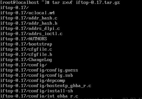

tar zxvf iftop-0.17.tar.gz #解压
cd iftop-0.17 切换到目录

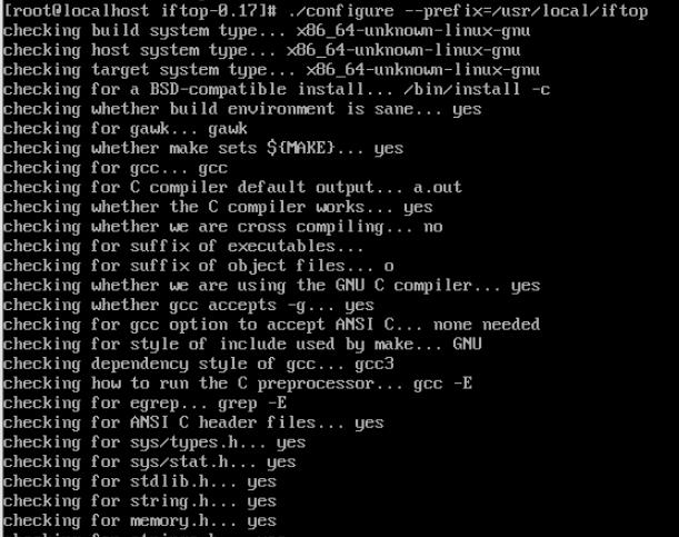

./configure --prefix=/usr/local/iftop #配置安装目录

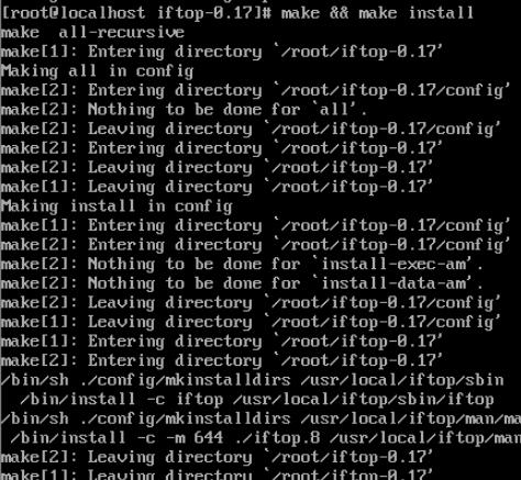

make && make install #编译、安装

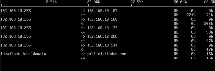

3.运行iftop,必须以root身份运行效果图如下
监控某网卡:iftop -i eth0 -n
同时显示是什么服务:iftop -i eth0 -n -P
