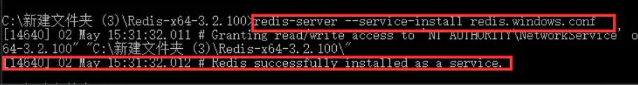

3.可以将redis服务安装成windows服务,在命令窗口输入:redis-server --service-install redis.windows.conf即可。

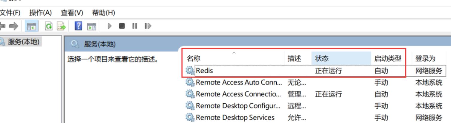

已经启动redis的windows服务,如下图所示:

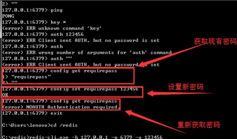

登录命令:redis-cli.exe -h 127.0.0.1 -p 6379 //无需添加密码参数
设置密码**
密码操作
a.命令修改
config get requirepass //获取当前密码
config set requirepass "yourpassword"//设置当前密码,服务重新启动后又会置为默认,即无密码;不建议此种方式
配置文件修改<推荐>
打开redis.conf<如果没有此文件,需自己下载,放置到redis目录下>,找到requirepass值修改密码,如下:
# requirepass foobared
requirepass yourpassword //此处注意,行前不能有空格
重新设置密码后,重新登录才能获取操作权限
redis-cli.exe -h 127.0.0.1 -p 6379 -a 123456 //需添加密码参数
