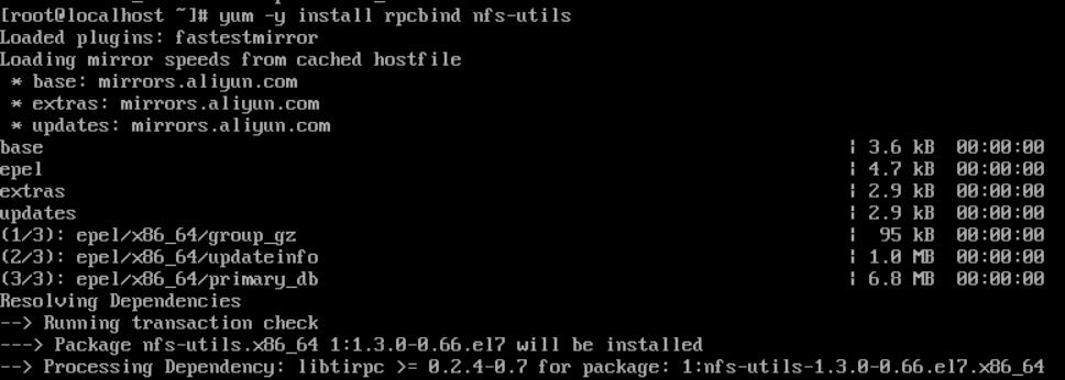

1.NFS服务器配置:首先使用yum安装nfs服务
yum -y install rpcbind nfs-utils

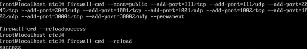

保存好后,将端口加入到防火墙允许策略中。执行:
firewall-cmd --zone=public --add-port=111/tcp --add-port=111/udp --add-port=2049/tcp --add-port=2049/udp --add-port=1001/tcp --add-port=1001/udp --add-port=1002/tcp --add-port=1002/udp --add-port=30001/tcp --add-port=30002/udp --permanent
firewall-cmd --reload

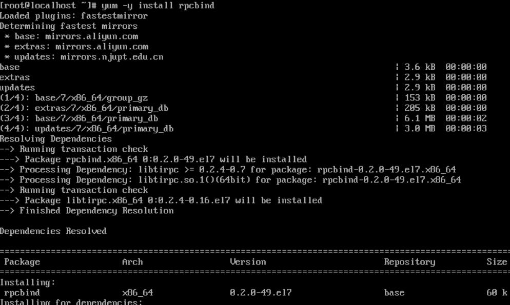

6.客户端配置
客户端只需要安装rpcbind服务即可,无需安装nfs或开启nfs服务。

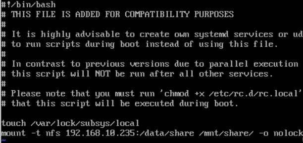

8.开机自动挂载
如果按本文上面的部分配置好,NFS即部署好了,但是如果你重启客户端系统,发现不能随机器一起挂载,需要再次手动操作挂载,这样操作比较麻烦,因此我们需要设置开机自动挂载。我们不要把挂载项写到/etc/fstab文件中,因为开机时先挂载本机磁盘再启动网络,而NFS是需要网络启动后才能挂载的,所以我们把挂载命令写入到/etc/rc.d/rc.local文件中即可。
vim /etc/rc.d/rc.local
在文件最后添加一行:
mount -t nfs 192.168.10.235:/data/share /mnt/share/ -o nolock,nfsvers=3,vers=3
保存并重启机器

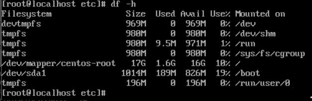

9.测试验证
查看挂载结果,在客户端输入 df -h
