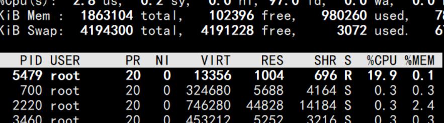

这就需要说明一下了,CPU的百分比是以1000位单位的,因此总额为100000,即10万,那么我们写入20000,则使用率为20%。除了直接改(echo也行)也可以在命令行中进行设置:
那么我们怎么验证或者说测试这个使用率占比最高是在20%呢?
我们可以进入这个容器中执行操作,使得CPU满载,另外开一个terminal使用top命令查看CPU使用情况即可。
​ 为了演示整个效果我在另外一个终端使用top命令查看,可以发现整个CPU使用率在20%左右,会有所上浮但是不会过分离谱,计算完成后将会释放资源的。截取两张图作为验证结果:

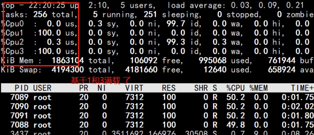

2.2基于CPU内核使用限制
​ 在docker中可以使用--cpuset-cpus选项来使某些程序独享CPU的内核,以便提高其处理速度。如果我们的CPU核心数为4那么对应的编号为0,1,2,3,可以通过top命令来查看,按下数字1后就可以查看CPU编号以及对应信息了。
具体的控制设置如下:
[root@docker ~]# docker run -itd --name test2 --cpuset-cpus 1,3 centos:7 /bin/bash
116606ef1e11b0afa09da67b2782c1cc0d042eb026cbfe113d7dac11ae818dcc#即基于cpuset-cpus进行设置
使用第二种方式的测试方法,基于top命令查看验证,结果如下图所示:
