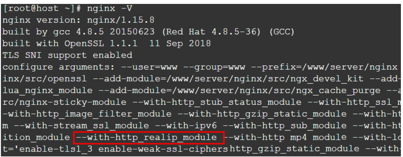

当然,如果我们是宝塔用户的话,那设置起来会更简单一点,但是当我们启用 Cloudflare CDN 时候,需要在 Nginx 中启用 Real IP 模块,然后利用脚本分析网站日志,从日志中搜集异常 IP,然后使用 Cloudflare API 批量将恶意 IP 添加到 Cloudflare 的防火墙当中。不过看这篇文章之前,我们需要了解下,如何启用 Real IP 模块。不过宝塔面板 6.9.0 默认是已经开启了 Real IP 模块,如图:
163544wa07d557wx5p5c55.png 如果你的宝塔面板没有开启这个模块,可以按照上文就设置。这篇文章我们就说说如何利用 shell 脚本,自动拉黑恶意 IP 到 Cloudflare 防火墙,自动切换 5 秒盾防 CC 攻击。一:定位恶意 IP
