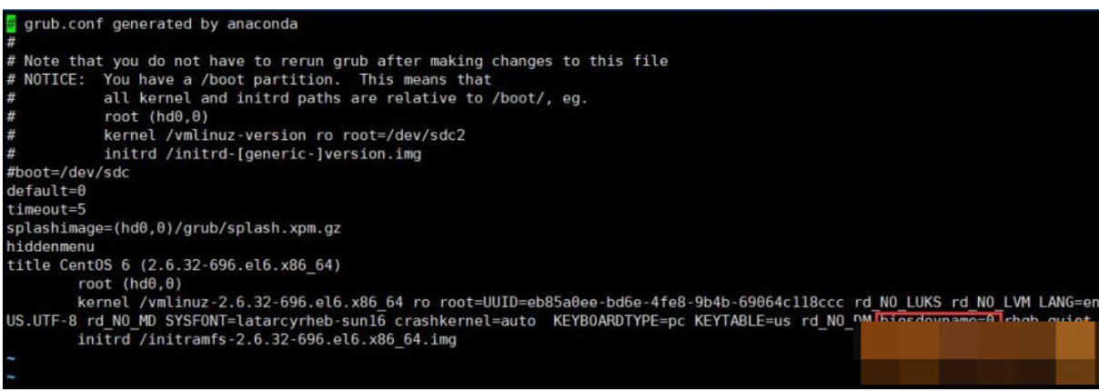

一:修改系统grub
vi /boot/grub/grub.conf #在内核参数 rd_NO_DM 后面添加 biosdevname=0
复制代码kernel /vmlinuz-2.6.32-573.7.1.el6.x86_64 ro root=/dev/mapper/VolGroup-lv_root rd_NO_LUKS.UTF-8 rd_NO_MD rd_LVM_LV=VolGroup/lv_swap SYSFONT=latarcyrheb-sun16 crashkernel=auto rd_LVM_LV=VolGroup/lv_root KEYBOARDTYPE=pc KEYTABLE=us rd_NO_DM biosdevname=0 rhgb quiet :wq! #保存退出
复制代码

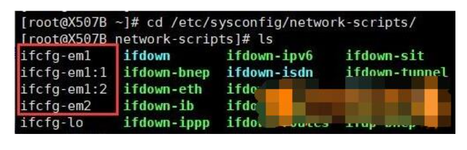

三、修改当前网卡配置文件名称
cd /etc/sysconfig/network-scripts/ #进入网卡配置文件目录
mv ifcfg-em1 ifcfg-eth0 #重命名
mv ifcfg-em1:1 ifcfg-eth0:1
mv ifcfg-em1:2 ifcfg-eth0:2
mv ifcfg-em2 ifcfg-eth1
复制代码
修改后

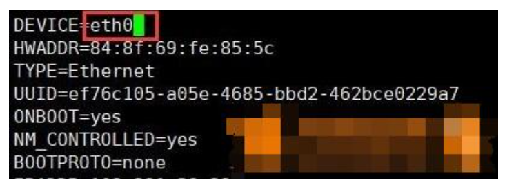

四、修改网卡配置文件内容,把em全部修改改为eth
vi ifcfg-eth0 #修改里面的em1为eth0
vi ifcfg-eth1 #修改里面的em1:1为eth0:1
vi ifcfg-eth2 #修改里面的em1:2为eth0:2
vi ifcfg-eth3 #修改里面的em2为eth1
:wq! #修改完成后,保存退出
复制代码
其他网卡配置文件修改就不截图了,仔细检查每个文件是否按要求修改即可。
