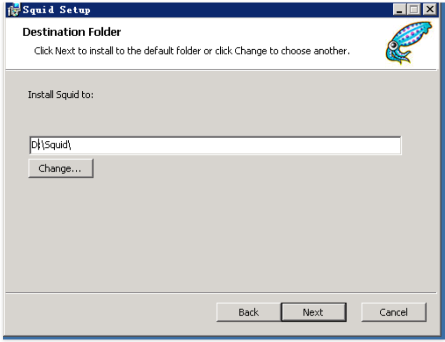

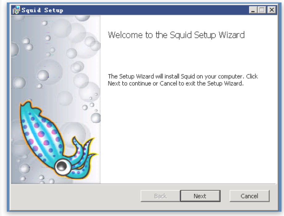

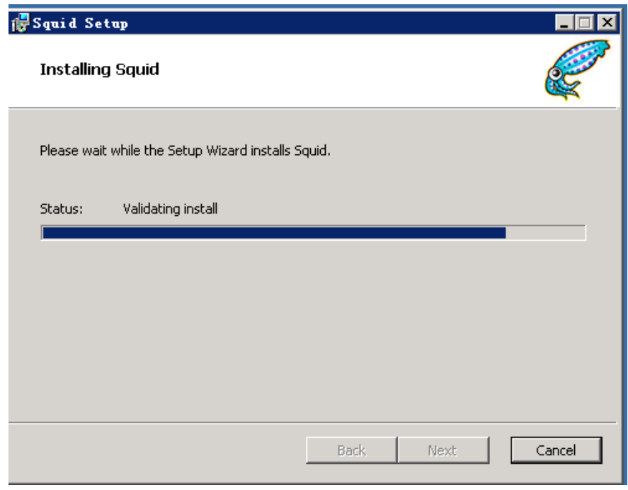

2、该程序为一键安装版,下载后直接运行安装即可。
此处安装路径可以自行选择,建议选择非系统盘。

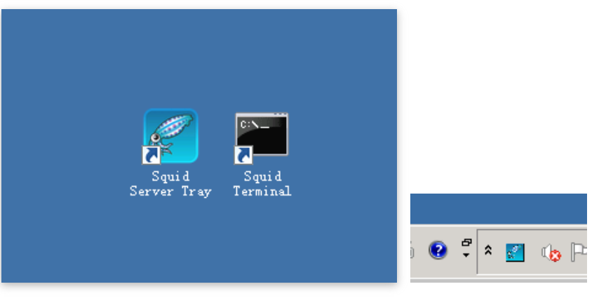

安装完成后,桌面会生成两个图标,一个是squid的主程序,一个是squid的控制台,同时系统任务栏托盘区会生成squid运行图标。
到此,squid程序安装完毕。

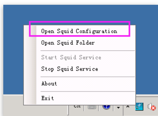

单击系统托盘区的图标,出现下图所示菜单:
选择上图中第一个菜单可以打开squid的配置文件,设置反向代理需要修改配置文件。
