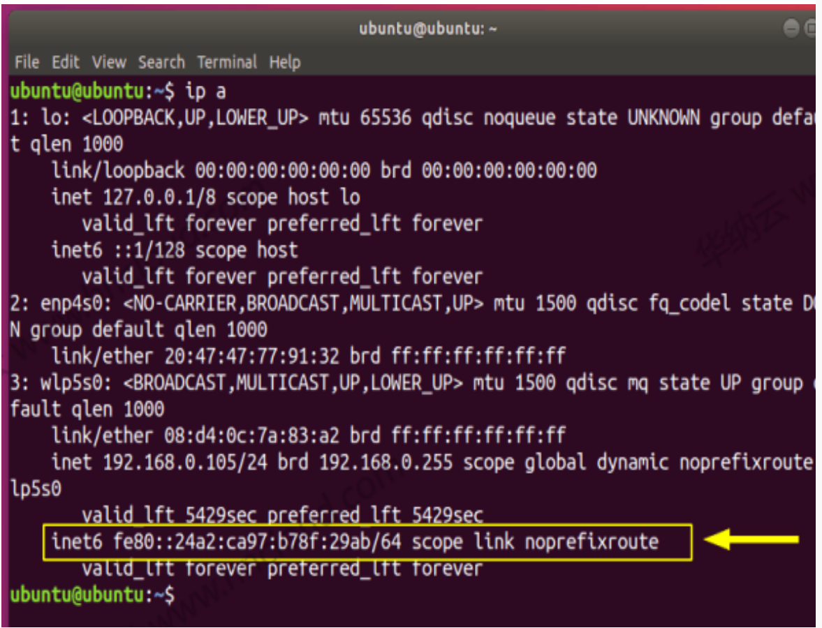

首先,可以执行以下命令来检查 IPv6 是否已经启用:
ip a
如果启用了,你应该会看到一个 IPv6 地址(网卡的名字可能会与图中有所不同)

IPv6 Address Ubuntu在教程《在 Ubuntu 中重启网络》(LCTT 译注:其实这篇文章并没有提到使用 sysctl 的方法……)中,你已经见过 sysctl 命令了,在这里我们也同样会用到它。要禁用 IPv6,只需要输入三条命令:
