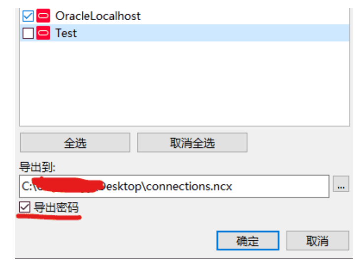

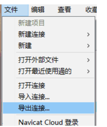

第一步:首先去 导出连接
导出连接获取到 connections.ncx 文件
这里记着 导出密码!!! 不然导出的文件里不包含加密的密码

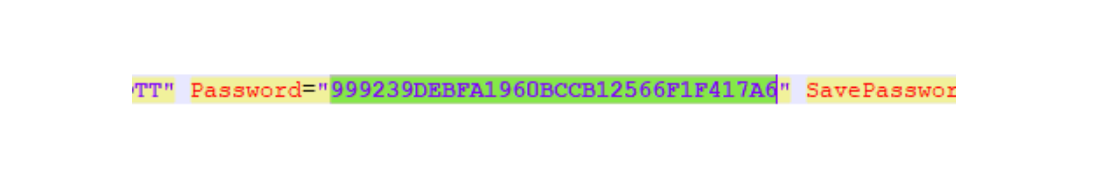

用notepad++打开,然后找到 文件里 password 字段的值
把他复制出来
