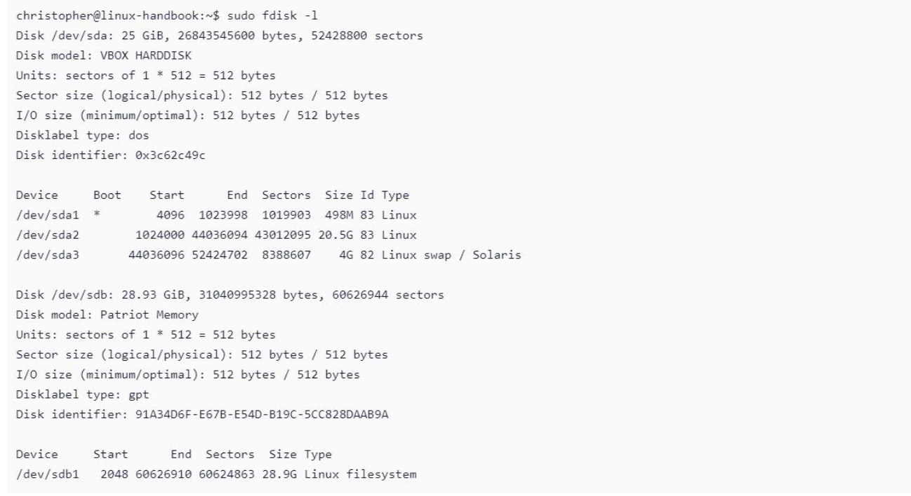

8、查找您的设备
首先,您需要找到您的设备。您可以使用的一种方法是sudo fdisk -l。这将列出当前已安装的所有磁盘节点。
您的输出显然会有所不同。在确定所需的驱动器时,请格外小心。如果不确定,请卸载磁盘,然后fdisk -l再次运行命令。如果您拥有正确的设备,则断开连接时不会列出该设备。
9、验证分区
我使用的设备是Patriot Memory USB,位于/dev/sdb。除了识别正确的磁盘外,您还需要确保更改了所需分区的fs。
我使用fdisk工具删除现有数据并编写新的分区表。在执行此操作时,我创建了一个要写入的新分区。该分区将成为我们的目标:/dev/sdb1。

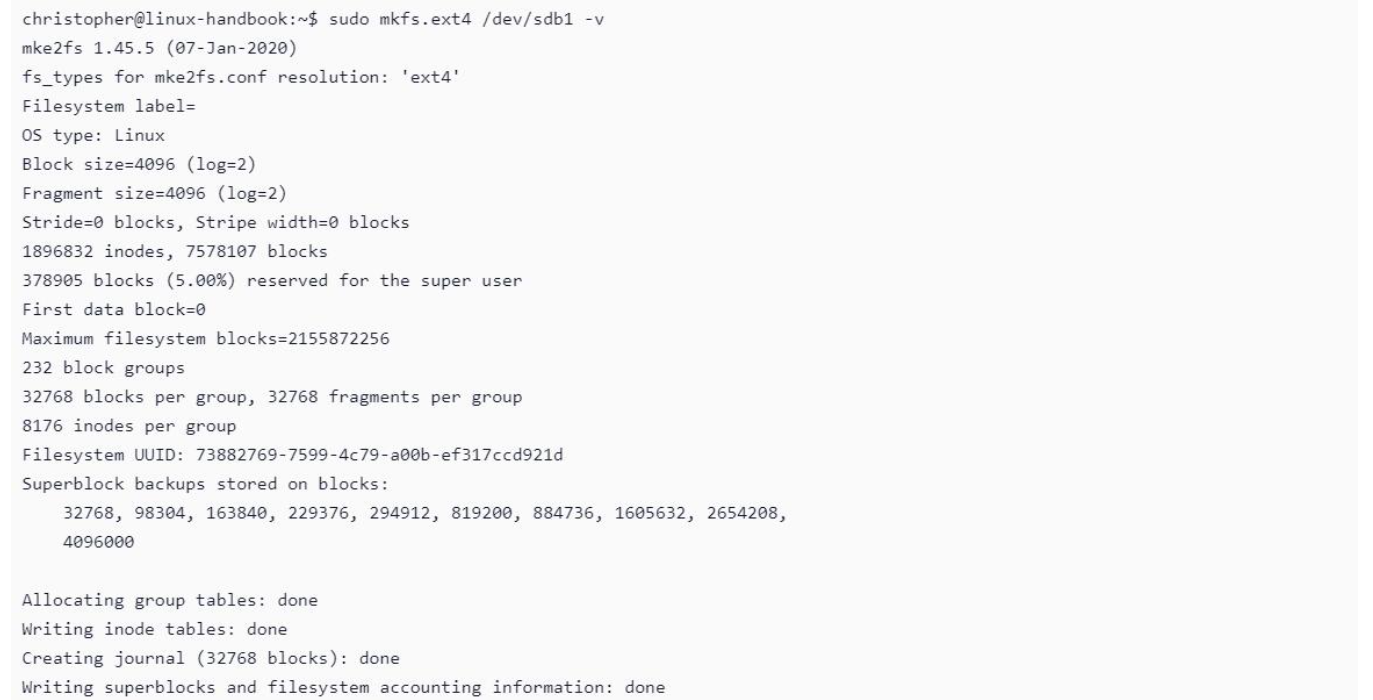

11、创建文件系统
既然已经验证了目标并卸载了驱动器,则可以继续创建文件系统。
我在-v此处添加了详细选项,以在运行时显示更多信息。
该过程可能需要一些时间,但除非目标大于2 TB,否则应在20分钟内完成。
我在最后一个项目上挂了几个程序问题。不幸的是,没有进度指示器,也没有抛出任何错误。
