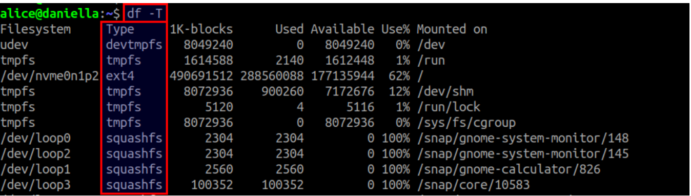

当你想确定Linux服务器上的文件系统类型时,首先想到的命令可能是df,这是一个报告磁盘空间使用情况的标准Linux命令。然而,df命令(带-T选项)只对显示挂载设备的文件系统类型有用。df命令不会显示任何关于已插入但未挂载的USB设备的信息。

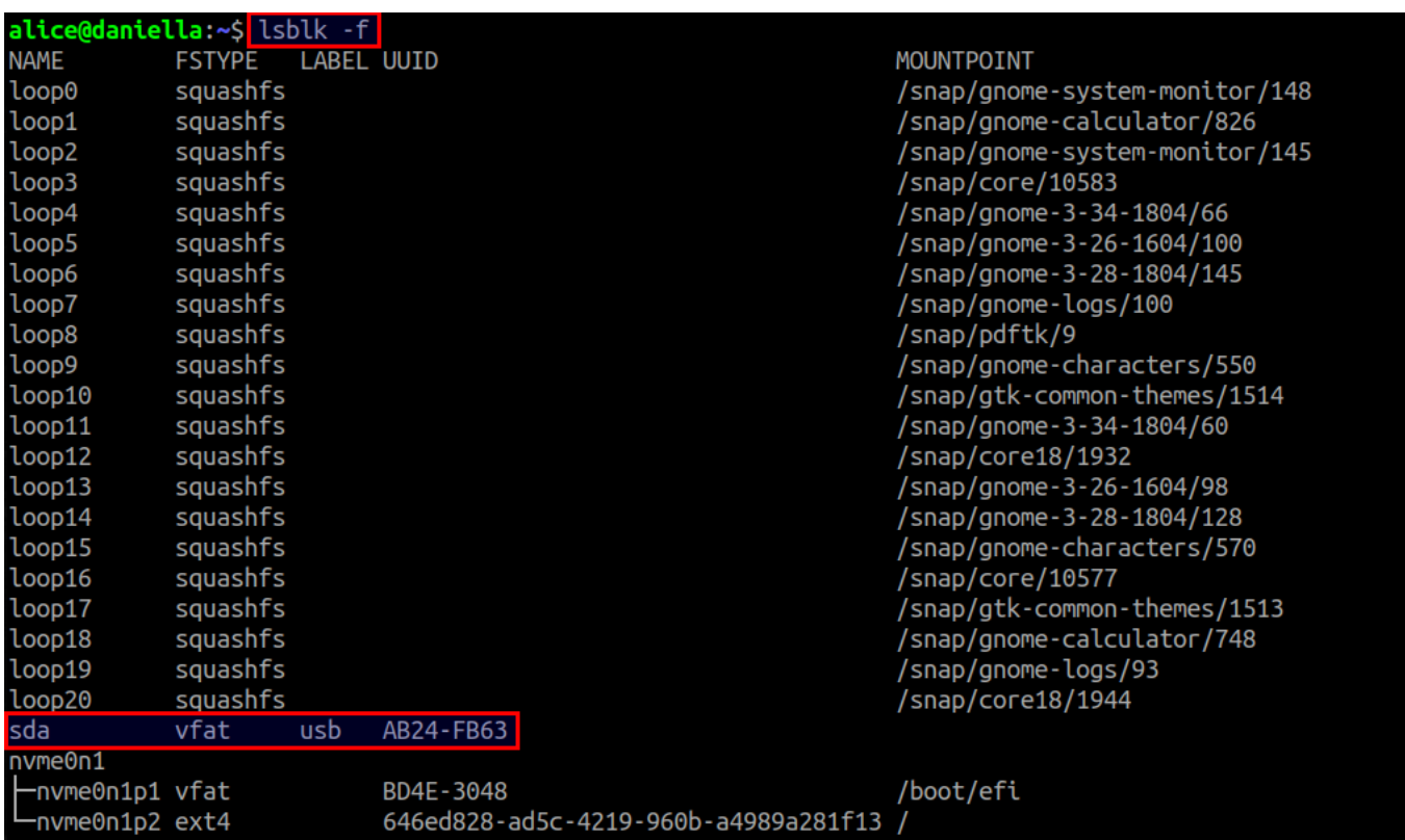

方法一:lsblk
你可以使用的第一个命令是lsblk,它显示了可用的块设备的信息。这个命令可以读取一个块设备的信息,无论它是否被挂载。当运行wlith -f选项时,它会显示每个已挂载或未挂载的块设备的文件系统类型。
$ lsblk -f
输出结果显示/dev/sda有FAT文件系统(vfat是FAT文件系统的驱动)。
你可以过滤掉输出,只显示与USB设备相关的信息。
$ lsblk -f | grep sda

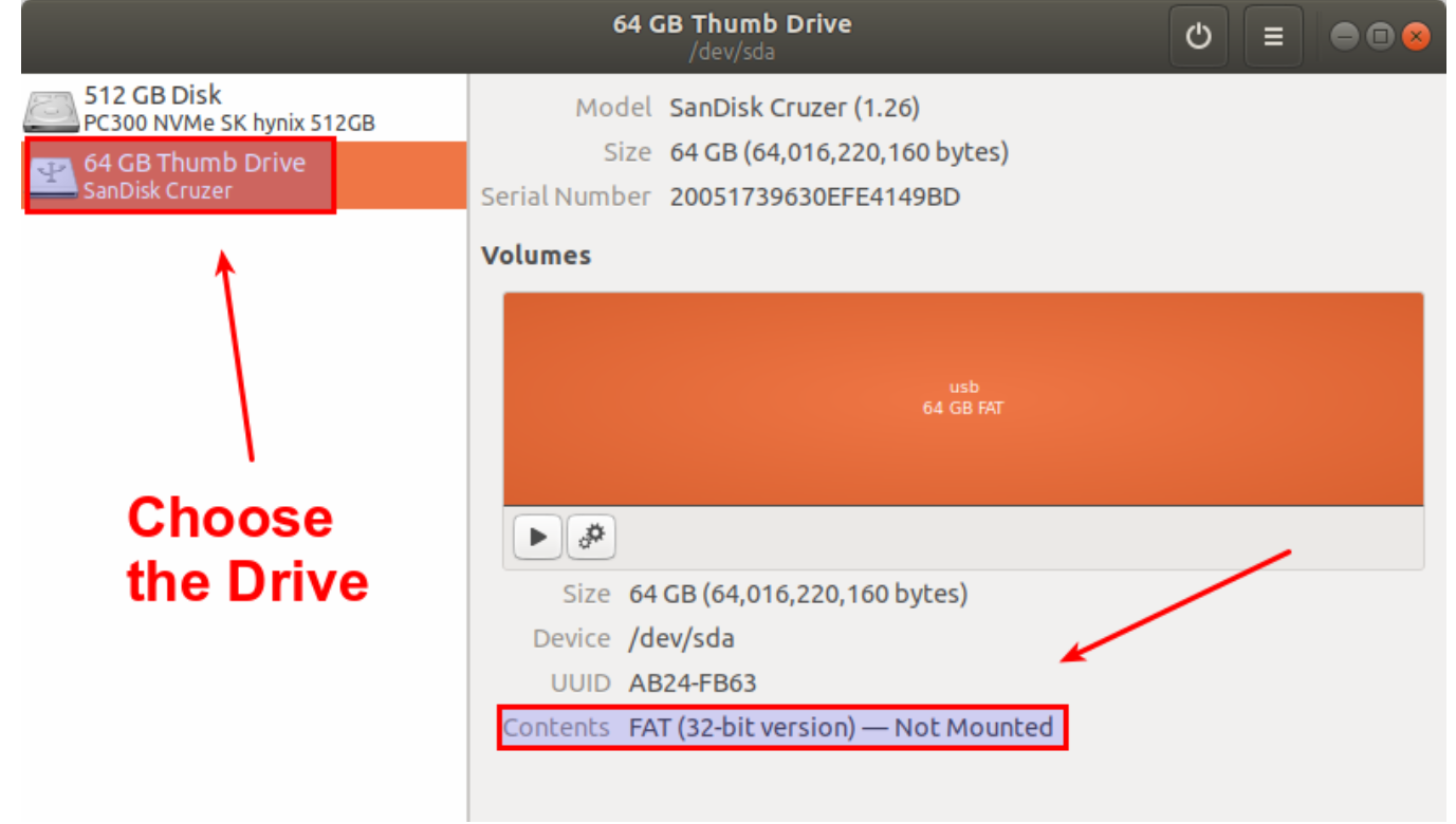

方法三:gnome-disks
如果使用的是GNOME桌面,则可以使用gnome-disks在安装前基于GUI的磁盘实用程序来确定设备的文件系统类型。
通过在 GNOME 活动中输入磁盘来启动磁盘实用程序,或者从命令行运行以下内容。
$ gnome-disks
在GUI界面上,选择左侧面板上的U盘,其文件系统类型会出现在右侧面板上。
