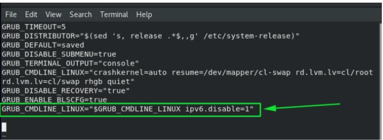

第一步是打开默认的GRUB配置文件,如图所示。
$ sudo vim /etc/default/grub
在文件的末尾,添加以下一行。
GRUB_CMDLINE_LINUX="$GRUB_CMDLINE_LINUX ipv6.disable=1"
保存文件并退出。

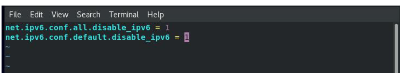

首先,创建一个新的配置文件,如图所示。
$ sudo vim /etc/sysctl.d/70-ipv6.conf
然后添加如图所示的线条
net.ipv6.conf.all.disable_ipv6 = 1
net.ipv6.conf.default.disable_ipv6 = 1
