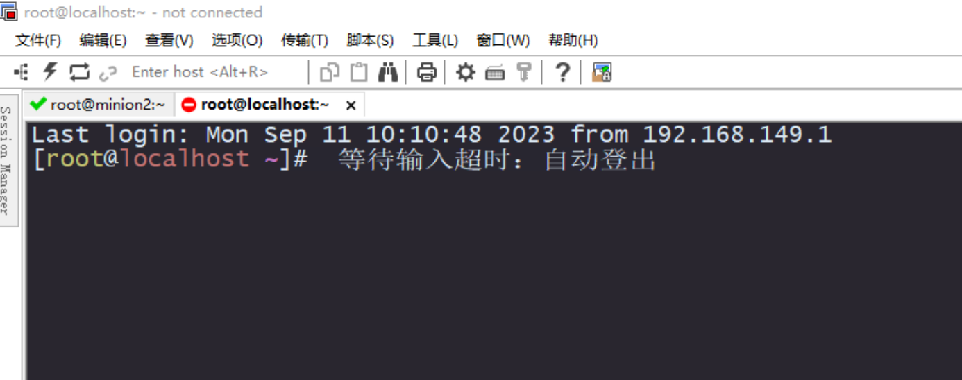

使用终端(XShell、secureCRT 或 MobaXterm 等)登录 Linux 服务器之后如果有一段时间没有进行交互,SSH 会话就会断开
如果正在执行一些非后台命令,SSH 会话断开就可能会使得这些命令可能会被中断,导致任务无法完成

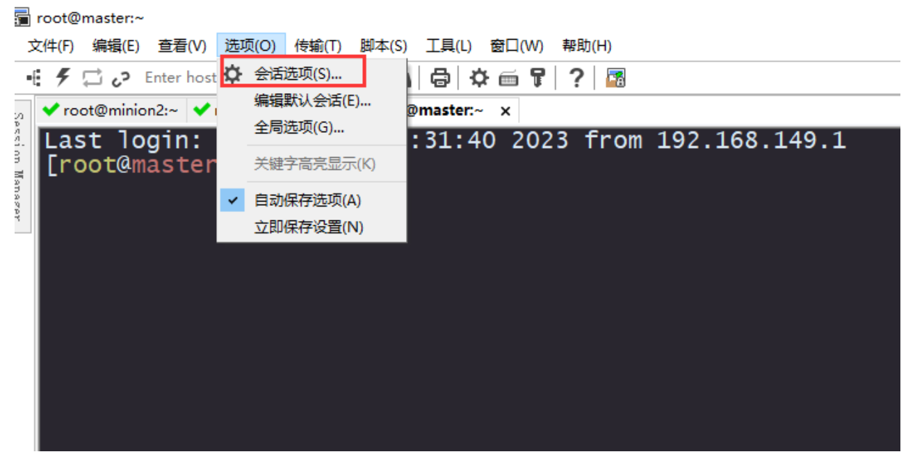

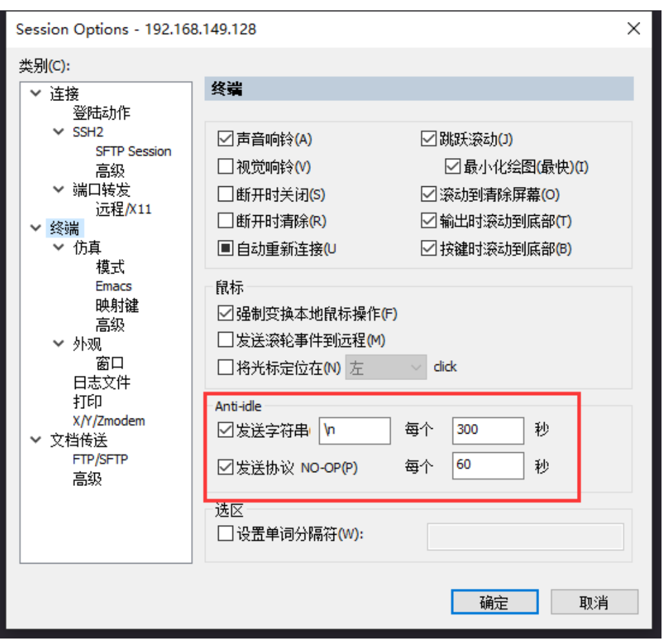

以 secureCRT 为例
选项——>会话选项
然后点击【终端】
