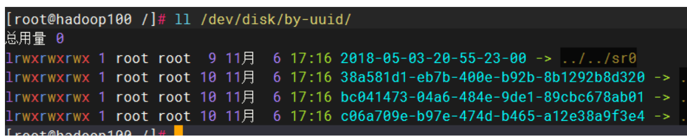

[root@hadoop100 /]# ll /dev/disk/by-uuid/
以上就是比较常用的三种查看磁盘uuid 的方法,写入/etc/fstab文件中时,格式就是把磁盘的绝对路径换成查到的uuid即可。
