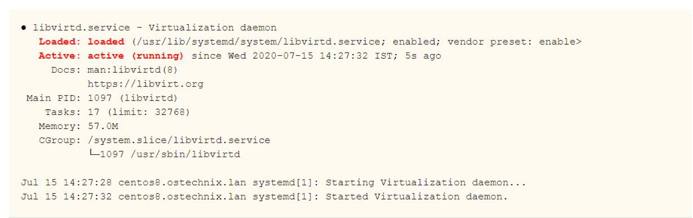

使用以下命令检查libvirtd服务的状态:
# systemctl status libvirtd
样本输出:
libvertd服务已启动并正在运行!

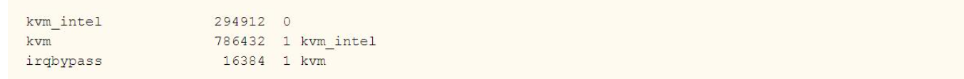

验证是否已加载KVM模块:
# lsmod | grep kvm
样本输出:
KVM模块已加载。现在让我们创建一个网桥。

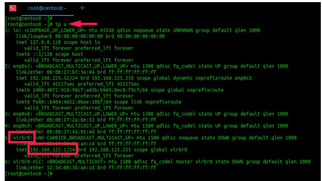

使用“ ip”命令查看KVM默认虚拟接口的IP地址:
#ip a
如您所见,KVM默认网络virbr0使用192.168.122.1/24 IP地址。所有VM都将使用192.168.122.0/24 IP范围内的IP地址,并且主机操作系统将可访问192.168.122.1。您应该能够从来宾OS内SSH进入主机OS(位于192.168.122.1),并使用scp来回复制文件。
如果仅从主机本身访问内部的VM,那就可以了。但是,您无法从网络中的其他远程系统访问VM。因为我使用的是不同的IP范围,即192.168.225.0/24。为了从其他远程主机访问VM,我们必须设置在主机网络上运行并使用主机网络上任何外部DHCP服务器的公共网桥。用外行术语来说,我们将使所有VM都使用主机系统使用的相同IP系列。

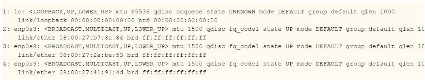

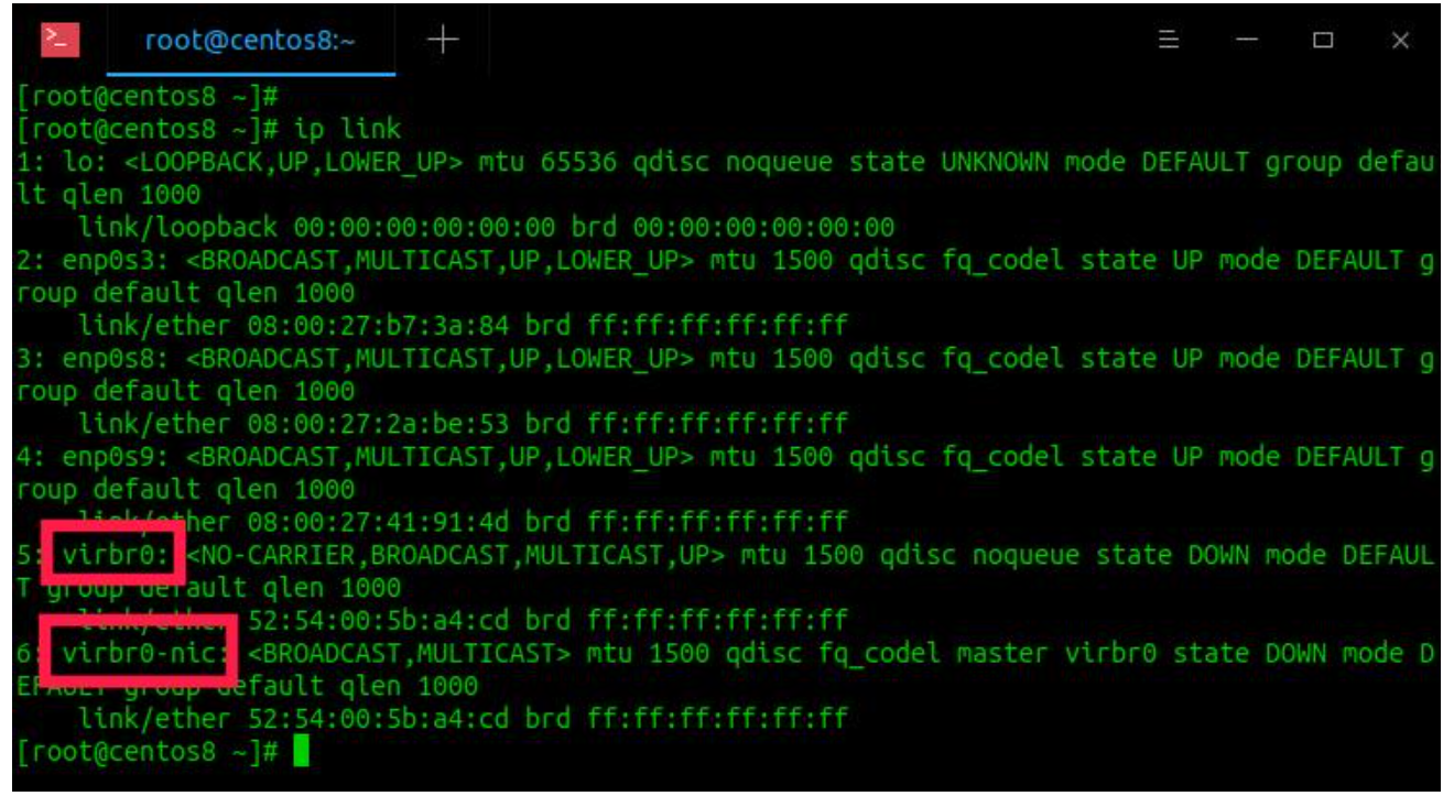

使用“ ip link”命令查找KVM默认网络接口的名称:
# ip link
如您在上面的输出中看到的,“virbr0”和“virbr0-nic”是KVM网络。

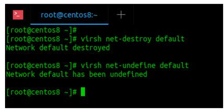

让我们使用以下命令删除默认的KVM网络:
# virsh net-destroy default
使用以下命令取消定义默认网络:
# virsh net-undefine default

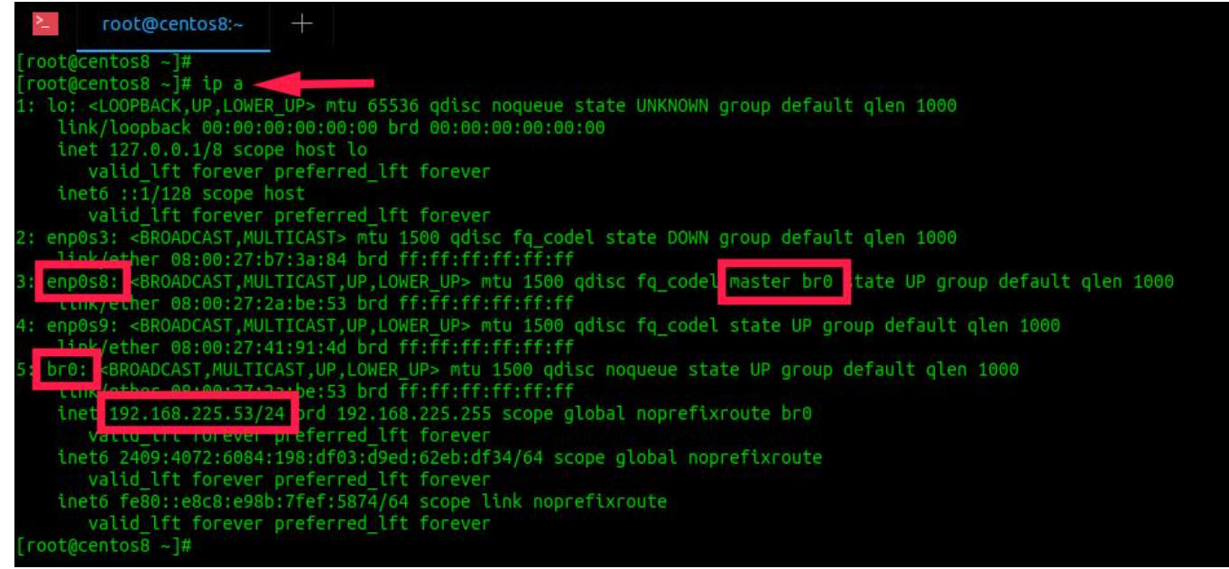

登录到您的服务器,并检查IP地址是否已分配给网桥接口:
$ ip a
样本输出:
在Linux中从命令行检查KVM桥IP地址
从上面的输出中可以看到,已为桥接网络接口br0分配了IP地址192.168.225.53,并且enp0s8条目现在具有“ master br0”条目。这意味着enp0s8属于网桥。

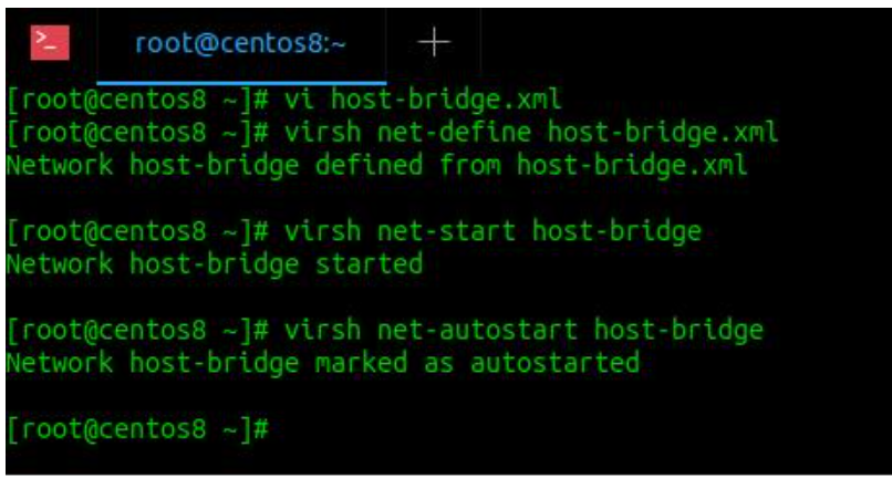

运行以下命令以启动新创建的网桥,并将其作为虚拟机的默认网桥:
# virsh net-define host-bridge.xml
# virsh net-start host-bridge
# virsh net-autostart host-bridge
配置KVM以将网桥接口用作所有VM的默认接口

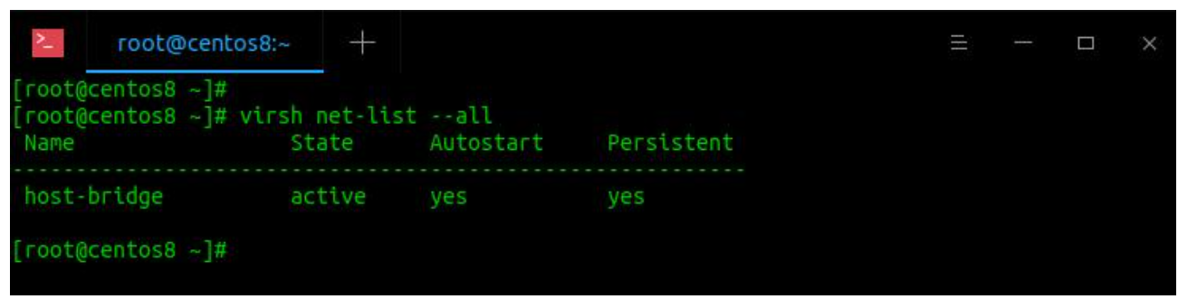

使用以下命令验证网桥是否处于活动状态并已启动:
# virsh net-list --all
样本输出:
使用virsh命令验证KVM主机桥接状态
至此,我们已成功在CentOS 8无头服务器中安装并配置了KVM。
