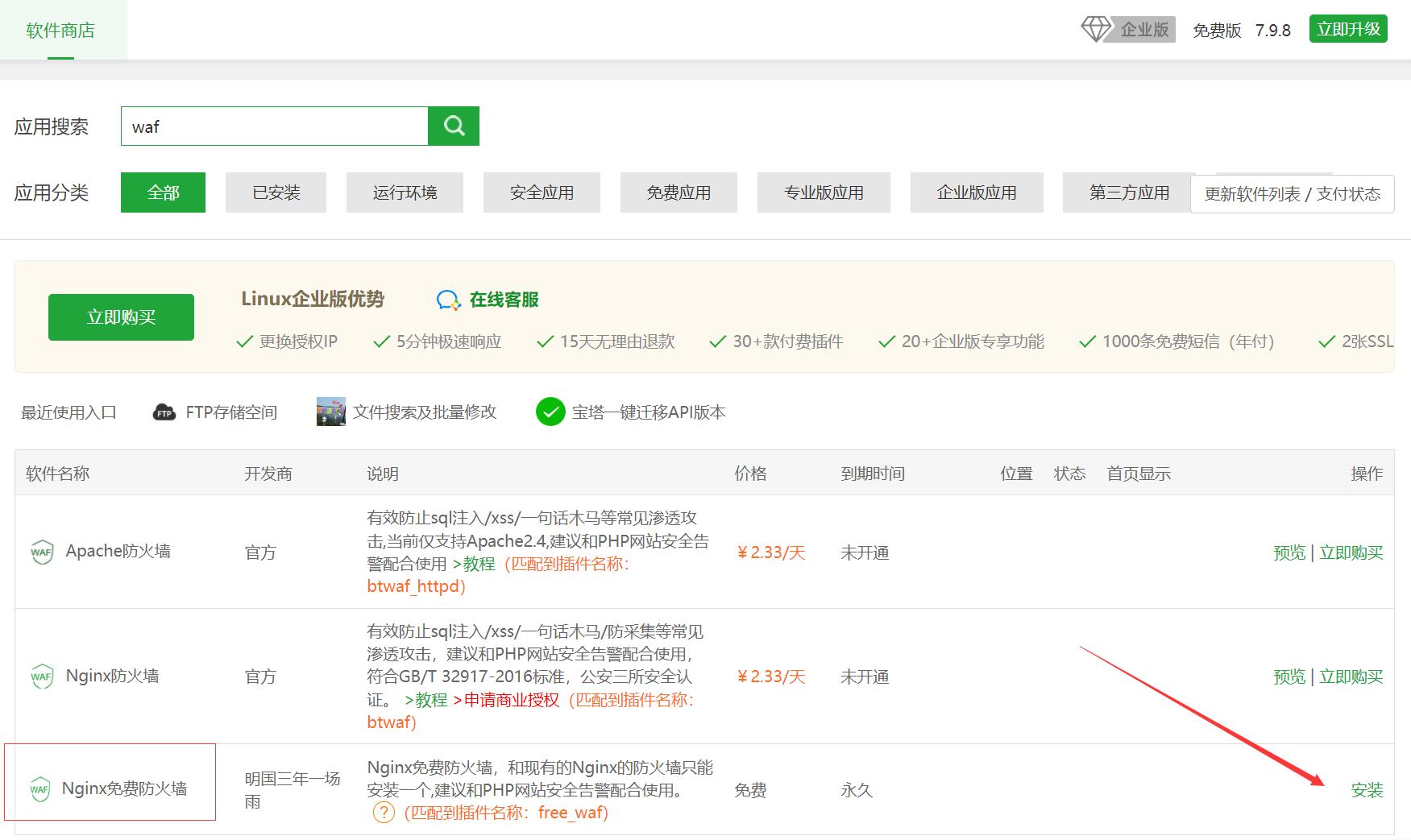

首先安装免费的waf 模块:

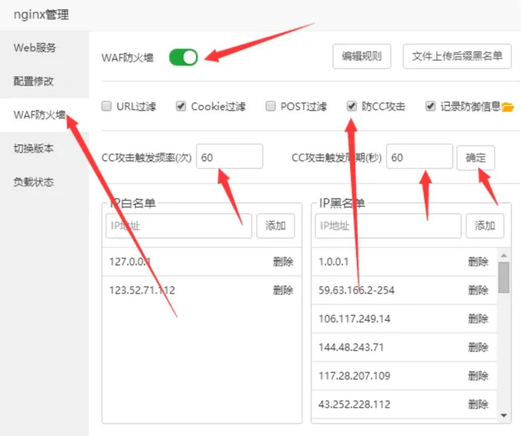

打开nginx 设置,里面有waf防火墙。(要求nginx为1.12版本)如下图:
上图中CC触发频率以及周期可以根据自己实际情况设置。
触发周期短检测时间就短,适用于供给比较大的情况,频率根据自己需求设置。

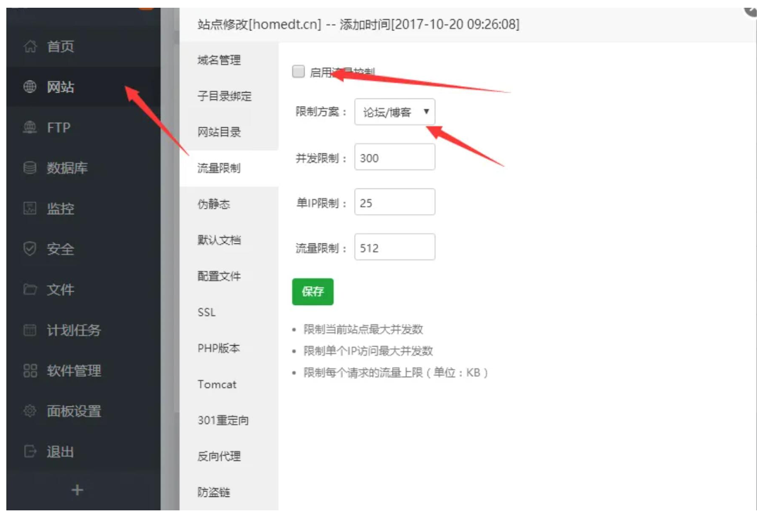

另外除了在这里之外,还可以在网站上进行流量限制。如下图:
这里首先你要启用流量限制才可以。
具体参数解释
并发限制:一般一个日IP数万甚至十万的站,并发设置为一百多都可以。注意!这是并发,相当于你网站一秒钟有多少人同时进行请求。这个量很高了。
单IP限制:根据自己网站需求来设置。一般设置为5到10即可
流量限制:这个是限制单IP每个请求的流量大小。根据访客访问自己网站内容需要的流量大小来设置即可。
