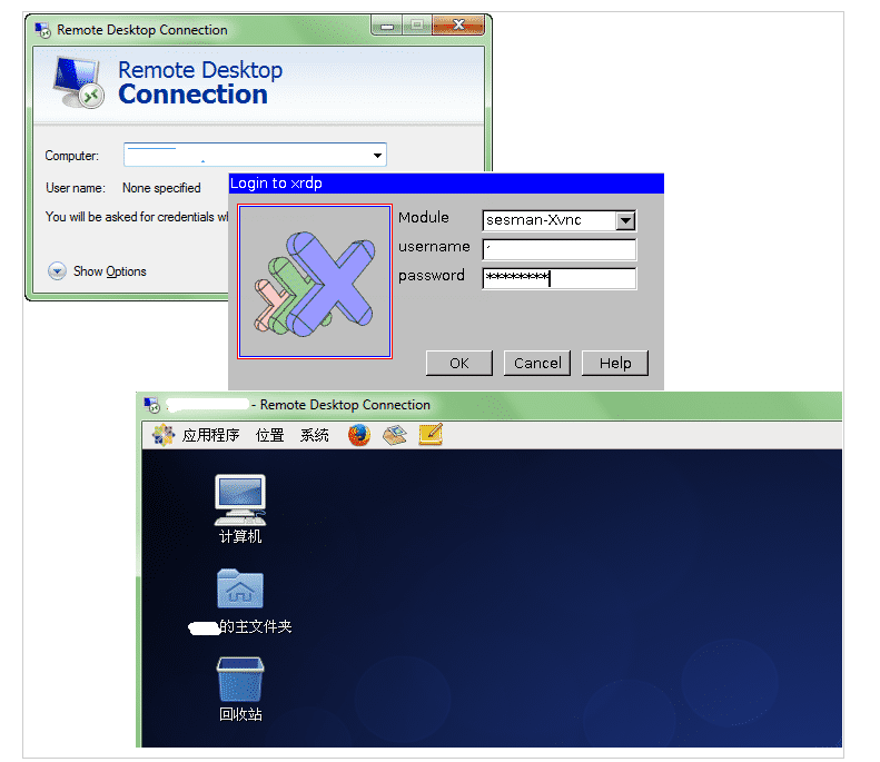

使用Windows远程桌面连接Linux
1、检查服务器是否安装GNome
[root@admin /]# rpm -qa | grep desktop
如果在查询的结果中未出现gnome-desktop,则需要配置安装源,安装GNOME图形界面,命令:yum -y groupinstall "X Window
System" "Chinese Support" "Desktop"
2、安装VNCServer,并进行配置VNCServer和设置密码
[root@admin /]# rpm -ivh tigervnc-server-1.1.0-18.el6.x86_64.rpm #本地安装VNCServer
[root@admin /]# vncpasswd #设置VNC登录密码
[root@admin /]# vim /etc/sysconfig/vncservers #修改配置VNC
[root@admin /]# chkconfig vncserver on #配置开机启动
[root@admin /]# service vncserver restart #启动VNC服务
3、在防火墙中放行5900~5905和3389
放行的VNC端口需要根据实际情况进行更改配置
4、安装epel库
[root@admin /]# yum -y install epel-release
5、安装xrdp
[root@admin /]# yum -y install xrdp
6、修改xrdp配置
[root@admin /]# vim /etc/xrdp/xrdp.ini
max_bpp=32 #将默认的24修改为32
7、启动xrdp服务并设置为开机启动
[root@admin /] chkconfig xrdp on
[root@admin /] service xrdp start
以上均为在线安装,如需要离线安装,可到网站中:http://www.rpmfind.net/ 搜索xrdp选择适合自己系统的版本下载
[root@admin /] rpm -ivh xrdp-0.6.1-5.el6.x86_64.rpm
8、测试远程桌面

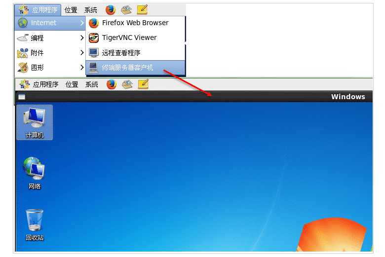

使用Linux远程桌面连接Windows
1、确认Linux已经安装GNome图形桌面
2、配置需要被远程的Windows允许远程桌面连接
3、在Windows防火墙中放行远程桌面端口(Windows默认端口为3389)
4、在Linux安装远程连接包
[root@admin /]# yum -y install rdesktop
[root@admin /]# yum -y install tsclient
5、在应用程序->Internet->打开终端服务器客户机
6、点击Add Connection,选择Windows Terminal Service,依次填写Name、Host、Username、Password
如果Windows远程桌面端口不是3389,则填写时使用格式IP:端口
7、保存配置后,在主界面双击刚才保存的会话配置即可

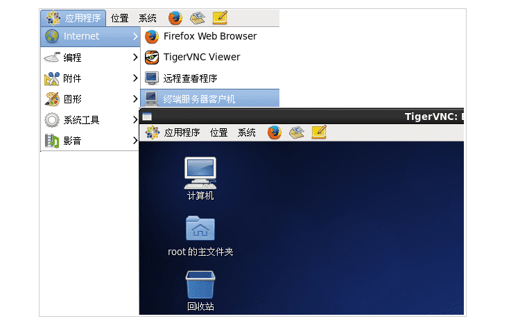

使用Linux远程桌面连接Linux
2、在Linux防火墙中放行远程桌面端口(默认端口初始值为5900+连接ID)并在被远程服务器中安装配置VNCServer
3、在Linux安装远程连接包
4、在应用程序->Internet->打开终端服务器客户机
5、点击Add Connection,选择VNC,依次填写Name、Host、Password
其中Host填写格式为:IP:连接ID
6、保存配置后,在主界面双击刚才保存的会话配置即可
