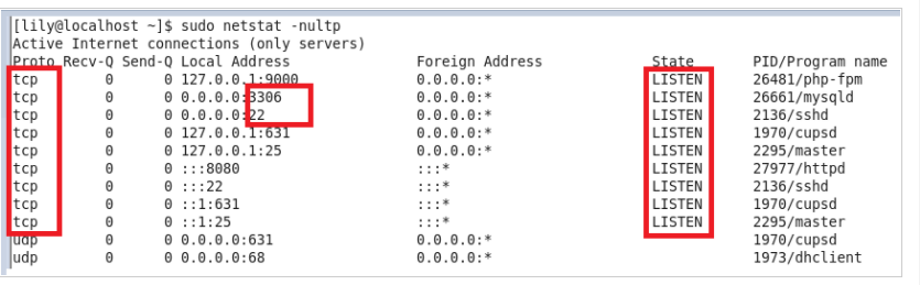

2.netstat -nultp(此处不用加端口号)
该命令是查看当前所有已经使用的端口情况,如图2:
图2
图中可以看出我的82端口没有被占用

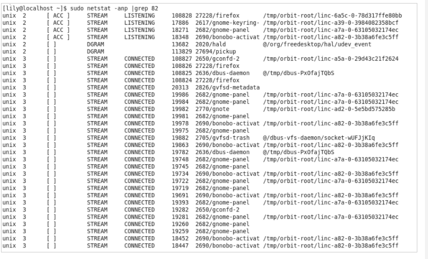

3.netstat -anp |grep 82查看82端口的使用情况,如图3:
图3
可以看出并没有LISTEN那一行,所以就表示没有被占用。此处注意,图中显示的LISTENING并不表示端口被占用,不要和LISTEN混淆哦,查看具体端口时候,必须要看到tcp,端口号,LISTEN那一行,才表示端口被占用了
