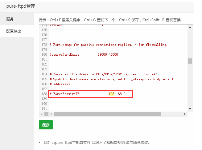

但凡解决了就可以登陆了,如果还是不行,那么试试最后一种方法:

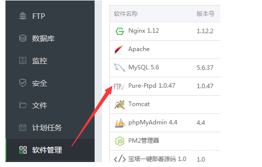

登陆宝塔面板管理系统,找到左侧的“软件管理”--“FTP软件”---点击“设置”
然后点击配置修改:如图所示,查找“ForcePassiveIP”(位置188行左右)
# ForcePassiveIP 192.168.0.1
删除前面的“#”将“192.168.0.1”修改为:服务器的IP地址,是服务器不是你客户端的IP地址!
ForcePassiveIP 服务器公网ip地址
最后修改完记得重新启动一下FTP软件,打开FTP连接,你会发现奇迹发生了
